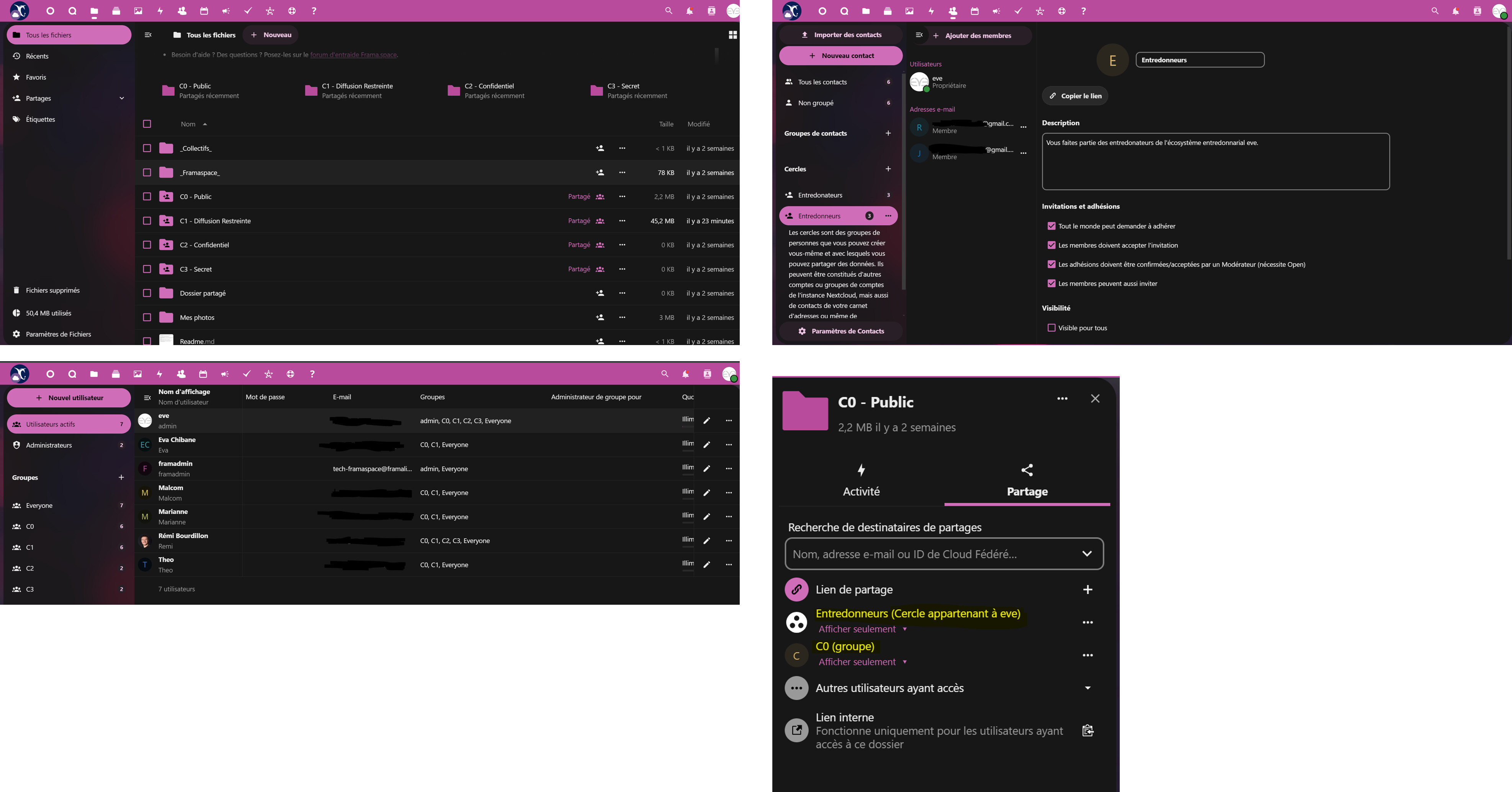

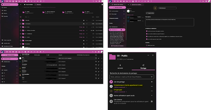

Pour info, voilà ce qui me parait important en terme de « Politique d’Accès » sachant que la difficulté c’est arbitrer entrer simplicité de partage, robustesse de l’accès (permalink…), administration des accès (personnes, groupes, lien public, lien interne…)
Voici quelques bonnes pratiques:
  • ne jamais donner accès nominativement à une personne mais toujours à un groupe auquel elle appartient
  • ne jamais donner accès spécifiquement à un fichier mais toujours à un dossier auquel il appartient
  • limiter le nombre de groupe à des besoins d’accès (idéalement croiser besoin d’en connaitre plus niveau de confidentialité ou « Trust Level »)
  • limiter les besoins d’accès à des choses « simples » (lecture seule, lecture écriture, admin)
J’ai essayé de mettre cela en place avec framaspace et ca a l’air de fonctionner
  • appliquer toujours le principe de moindre privilège (les personnes doivent justifier le besoin d’un accès pour l’obtenir)
  • 4 dossiers de têtes portant le niveau de confidentialité et faciliter la diffusion des informations
  • 4 groupes correspondant pour affecter le personnel « interne »
  • cercles de contact pour diffuser à l’extérieur
  • par construction seul le C0 est ouvert aux cercles
Au final, les règles d’accès sont simples:
  • personnel interne : affecter une personne à son niveau de confidentialité en fonction de son « trust level »
  • personnel externe : affecter la personne à un cercle de diffusion en fonction de son besoin d’en connaître
Règles de diffusion:
  • toujours envoyé un lien interne (pas sur que ca marche avec les cercles j’ai pas encore testé)
  • envoyer un lien public uniquement pour le C0
NB: Avec cette approche, il est possible de gérer le droit d’en connaître en créant des dossiers et groupe de confidentialité associé de type C3-DAF, C3-R&D pour ségréguer les informations sensibles.
MAIS j’ai l’impression qu’il y a une faille originelle dans la gestion des « liens publics ».
Il est possible de restreindre l’accès sur un dossier mais de partager publiquement un fichier/dossier qui est dedans :-o
Ai-je raté un truc dans le paramétrage qui empêcherait de partager publiquement un dossier ? Si cela existe, il suffirait alors d’interdire le lien public sur le C1, C2 et C3 pour sécuriser les accès.
Après j’ai vu qu’il y avait pleins de petits paramètres dans les settings en particulier sur les partages… je n’ai pas testé l’effet de ces changements donc je te laisse expliquer ce qui est le mieux.
En espérant que cela soit contributif.

ok compris, donc ca induit donc un « bottleneck » sur l’admin qui peut rapidement devenir pénible
Je n’ai jamais utilisé les cercles, et juste avec les groupes, ça fonctionne très bien.
Du peu que j’ai pu lire des cercles sur le forum nextcloud (cercles vs groupes), c’est pas toujours supporté par certaines apps NC etc. Mais c’est possiblement des infos datées…
Mon avis: Si on peut s’en passer, autant s’en passer.
