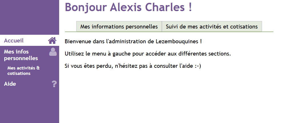

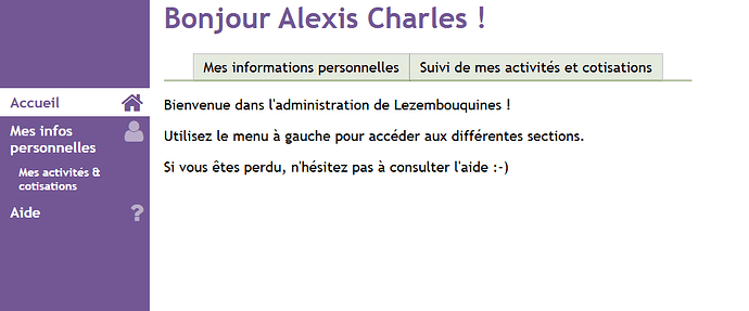

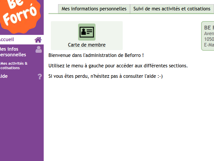

Bonjour à tous, je suis dans le même cas, je suis en simple utilisateur sur paheko et je n’ai plus le menu admin. J’ai essayé de créer un nouvel utilisateur et de le mettre en admin mais ca ne marche pas mieux. Merci de votre aide
Bonjour, pour compléter mon post précédent, j’ai eu accès a un moment de la journée en tat qu’admin, et maintenant je suis de nouveau simple utilisateur, avec un utilisateur que je ne connais pas

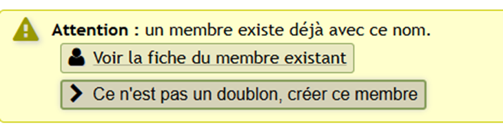

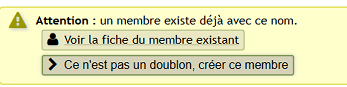

1. Le nom dans NC est le même qu’un des membres déjà présents dans Paheko. Quand tu le fais dans Paheko, tu as le message .
Mais comme ta création se fait en automatique, je ne sais pas comment ce cas est géré.

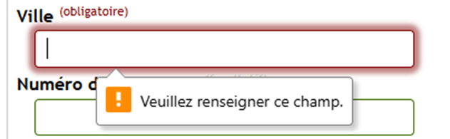

3. Plus problématique, tu as ajouté un champ obligatoire dans Paheko, mais sans valeur par défaut. Quand tu es dans Paheko, il te dit
Mais à distance, je ne sais pas comment c’est géré (en fait il y a peu d’informations de transmises depuis NC) . NB : Je vais voir pour tester si d’autres trucs peuvent bloquer la création à distance.

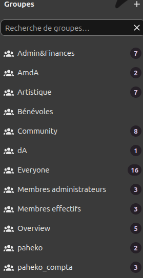

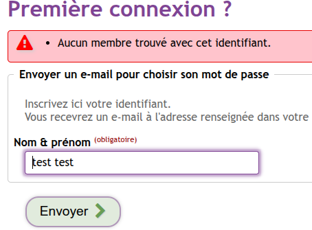

Dans vos 2 solutions il faut un accès à Paheko. je suis dans NC le membre admin, et quand j’ouvre paheko, j’ai la vue d’un simple membre. Aucune option de modification comme il y avait avant. Ce qui fait que je suis incapable de changer les comptes directement dans paheko. j’ai essayé de créer des groupes et je me suis mis dedans.
En créant un nouveau membre et en l’enregistrant dans tous les groupes (paheko_compta, paheko, admin,dA), on me propose de me connecter (comme si je n’avais pas de compte). Par contre impossible de passer la page de login…

Dans le cas où l’erreur suivante serait affichée :
Aucun membre trouvé avec cet e-mail. Demandez à un administrateur de vous créer un compte côté Paheko au préalable. »
Cela signifie que l’utilisateur en cours n’a pas de fiche membre correspondante côté Paheko (il peut y avoir différentes raisons pour cela). Il faut qu’un admin Paheko créé un membre côté Paheko avec le même e-mail qu’utilisé par l’utilisateur en question sur Framaspace / Nextcloud.

J’ai lu cet échange un peu en diagonale, mais le souci ressemble fortement à celui que j’ai actuellement. Depuis que paheko est à nouveau fonctionnel sur notre instance , je n ‘ai plus les options de config, comme si je n’étais plus admin, alors que je suis bien dans le groupe admin Nextcloud , idem pour notre compte admin général,
