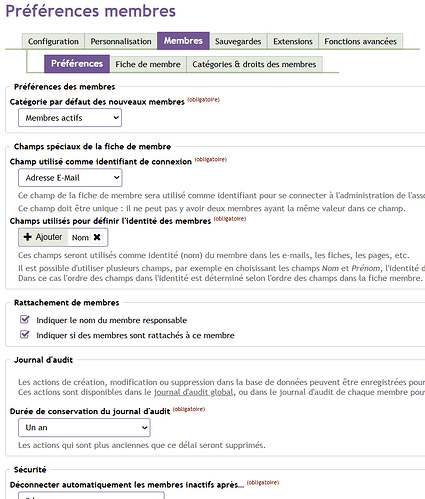

Maintenant, j’ai bien accès aux membres, et peux en rajouter. Par contre, je ne peux plus rien configurer : Dans configuration / Membres :
Et bien j’ai une erreur qui empêche toute configuration des membres :

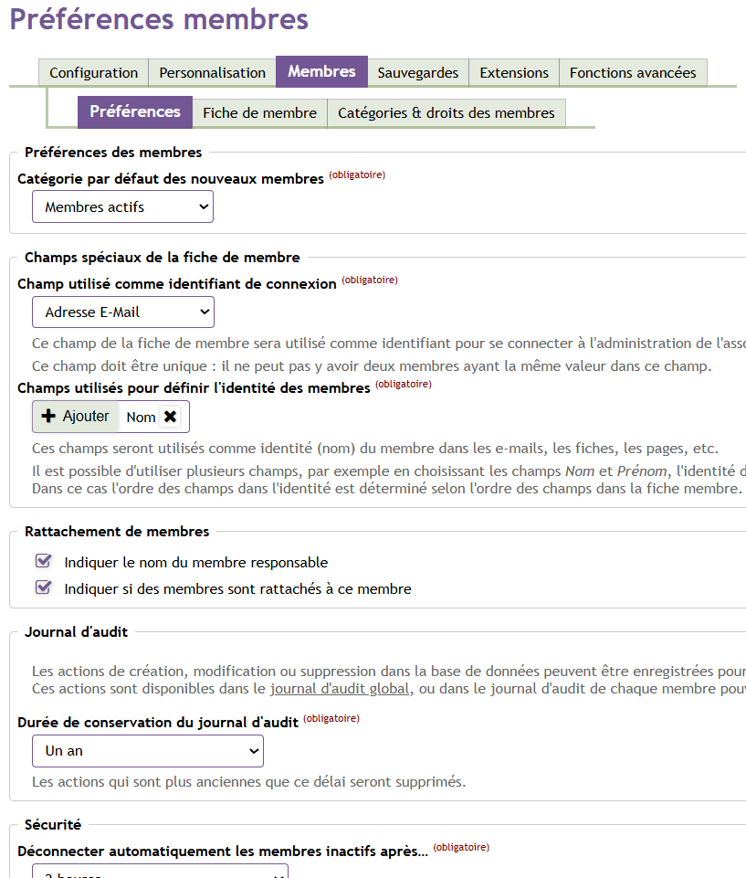

Ce que je devrais trouver c’est cela (je l’ai pour une autre association dont je m’occupe aussi).

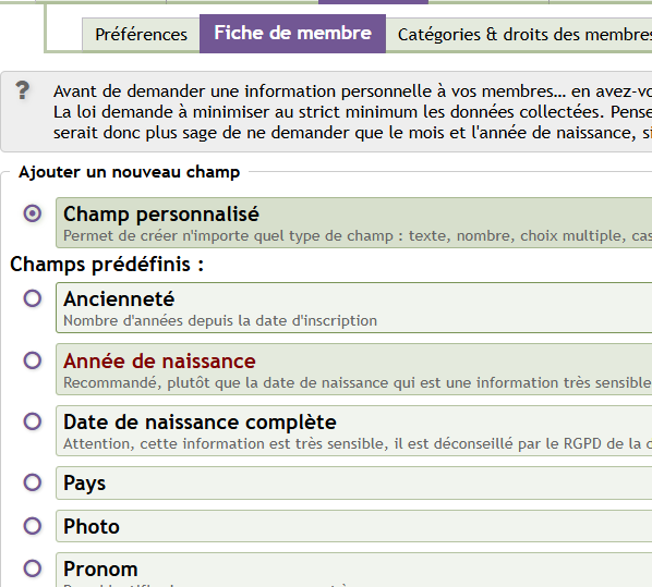

je n’ai pas essayé de reproduire le bug qui avait amené au crash, mais à partir de ce menu membres, on sélectionne Fiche de membre, et là on a accès au choix Ancienneté :
