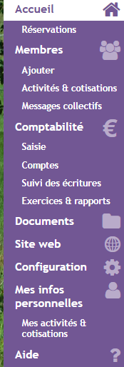

Si oui, il faut vérifier que une fois cliquer dessus, ceux qui sont “admin” ont bien cela :
Est ce ton cas ? A+ Jean-luc

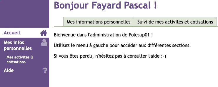

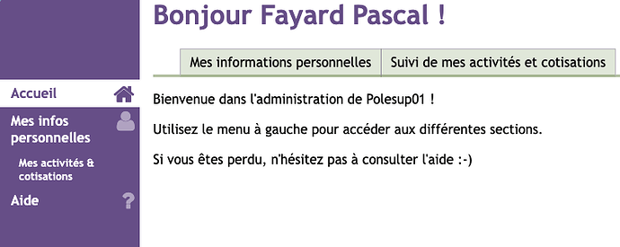

Mon problème se pose bien à ce niveau, j’ai bien l’icône Paheko, mais mon menu est limité…
Je suis « admin »,
Je ne vois pas d’où cela peut venir….
Pascal
Voici l’écran que j’ai, donc pas de possibilité d’accéder à membres…
Salut @Fayard. C’est que tu n’as pas été placé dans la catégorie « administrateurs » côté paheko lors de la création du compte depuis NC dans Paheko.

Ensuite connecte toi dessus, dis moi si tu as l’icone “Paheko” ? et si oui, lorsque tu vas dans paheko, dis moi le menu que tu as (limité comme toi ou complet comme moi) ? A+ Jean-luc

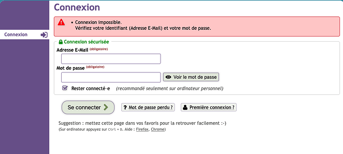

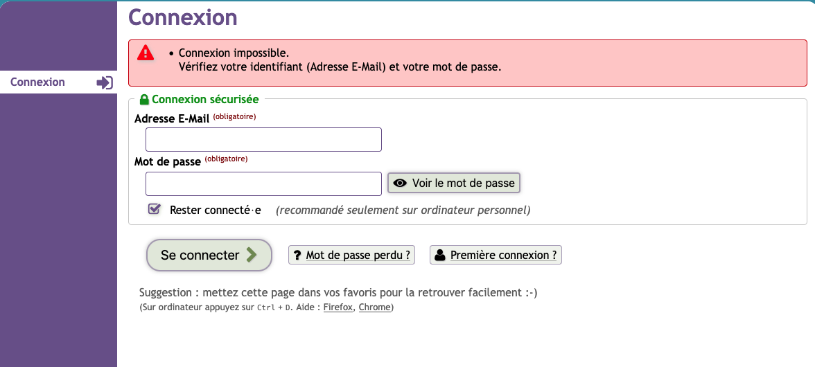

J’ai une nouvelle fois créer un compte administrateur, quand il me demande de me connecter pour la première fois sur PAHEKO, j’ai le message suivant (Par précaution je fais un copier-coller des éléments demandés)
Encore merci pour la disponibilité.
Pascal

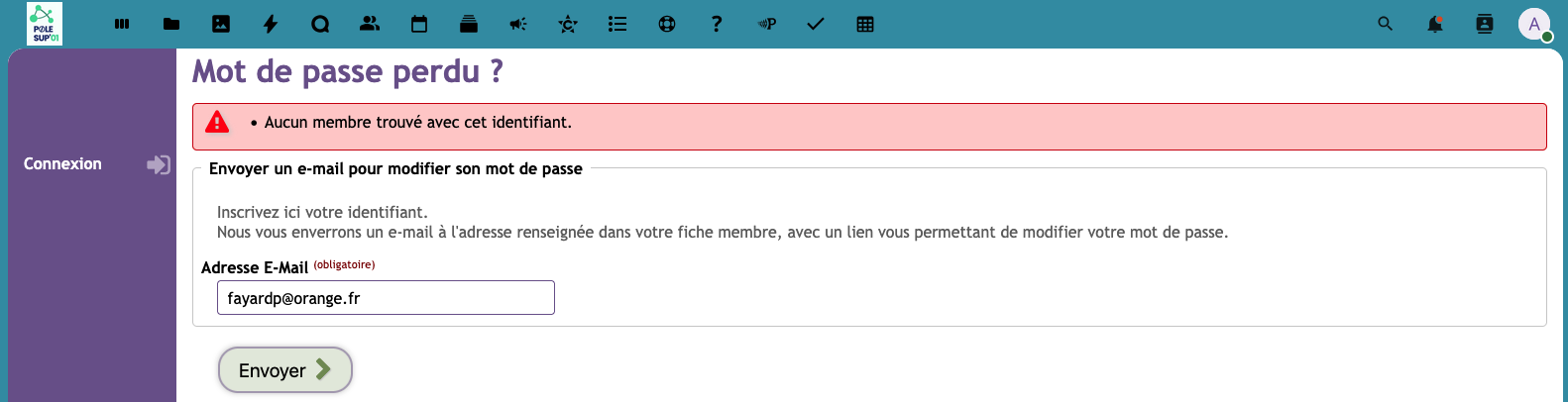

Ouh là c’est bizarre, à priori, le mécanisme qui est censé créer un compte paheko en plus du compte NC a dysfonctionné. Essaie de faire “mot de passe perdu”, si tu reçois le mail, c’est que c’est un pb de mot de passe, tu peux le changer. Si tu ne reçois pas le mail, c’est le compte paheko qui n’existe pas. Je pense qu’il faut faire appel @tcit en direct et en lui donnant le nom de ton instance.

Bonsoir,
En effet il ne reconnait pas les membres PAHEKO, quel que soit le membre utilisateur, administrateur ou pas….

je suis aussi admin dans une instance frama et j’ai exactement le meme problème. Depuis la derniere MAJ de paheko je n’ai accès qu’à ma carte de membre en tant que membre simple, j’ai suivi les instructions ci-dessus et crée un nouveau membre admin et tout comme @Fayard , paheko demande de me connecter, sans succès bien sur (je suis sûr des credentials).
