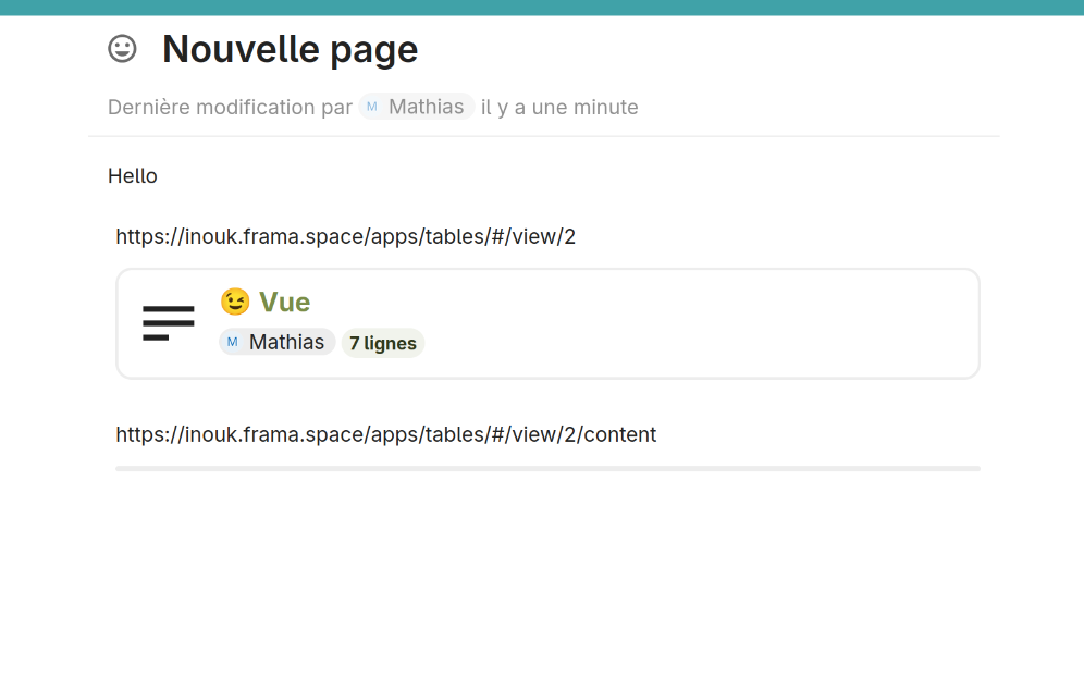

Bonjour, je ne parviens pas à intégrer un tableau de l’app Tableaux dans l’app Collectifs, j’ai essayé de suivre les instructions de ce post : Importer des vues de tableau dans collectif - #2 par pyg mais malheureusement la vue Contenu n’affiche rien. J’ai essayé de jouer avec les permissions des tableaux et des collectifs mais rien à faire rien ne s’affiche.
J’arrive bien à afficher la vue Lien mais pas la vue Contenu.
Voici une capture d’écran qui illustre mes propos
Merci d’avance !

Je vous confirme que je reproduis bien la même erreur, qui semble toujours arriver également dans les dernières versions de Nextcloud.
Merci pour la confirmation, j’imagine qu’il faut attendre que cela soit fixé du côté de Nextcloud ?
Hélas oui :frowning:
Un correctif est en cours :
