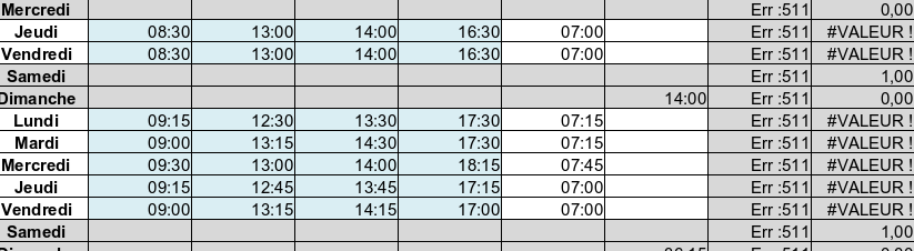

Je suis en train de basculer sur framaspace avec mon asso, et j’ai un soucis avec un fichier pour le calcul des heures travaillées…
J4ai une formule qui ne passe pas de google sheet à Framaspace et je ne trouve pas la solution…
la formule qui bloque :
=SI.MULTIPLE(($I15=«  »;«  »;$I15=« CP »;«  »;$I15=« DJ »;«  »;$I15=«  »;«  »;$I15=« récup »;-TEMPSVAL($H$2);$D15=« Samedi »;«  »;$D15=« Dimanche »;«  »;TEXTE($I15; « h »)>$H$2;TEMPSVAL($I15)-TEMPSVAL($H$2)))
je présume que le problème vient de « TEMPSVAL » et du formatage de la cellule qui ne permet pas de configurer l’heure en mode « HH:MM » et qui laisse le format « HH:MM:SS »
(en tout cas je n’y arrive pas)
Voici une copie de mon tableur : Hub-du-sud (frama.space) pour éventuellement y jeter un oeil
Merci par avance pour vos retours
Belle journée
