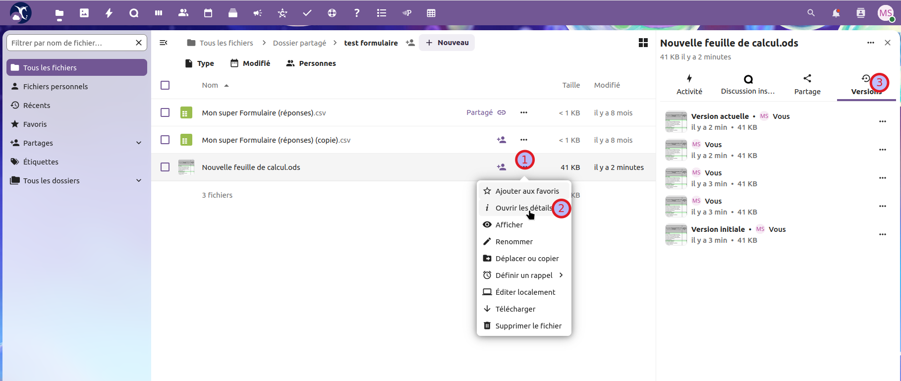

Ca ne « résout » pas la question du pourquoi, mais arrives-tu à acceder aux backup du fichier .ods ?
J’ai suggéré au coordo d’essayer de remonter l’historique de sauvegarde pour récuperer cela. Je n’ai pas encore eu de retour de sa part , mais de mon côté je vois bien l’historique/sauvegarde (mais uniquement de 2 semaines )
