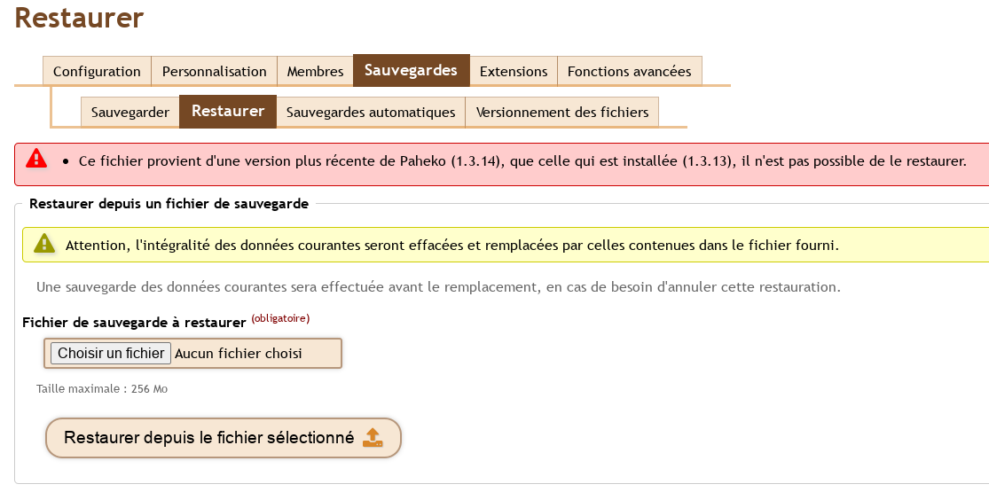

On a bien paheko_version 1.3.12 dans le contexte, donc je suppose que que la personne a importé une base de données en version 1.3.13.
Merci du retour, effectivement la vérification de version ne se faisait qu’après restauration dans ce cas, je viens de corriger : Paheko: Check-in [3190552505]
