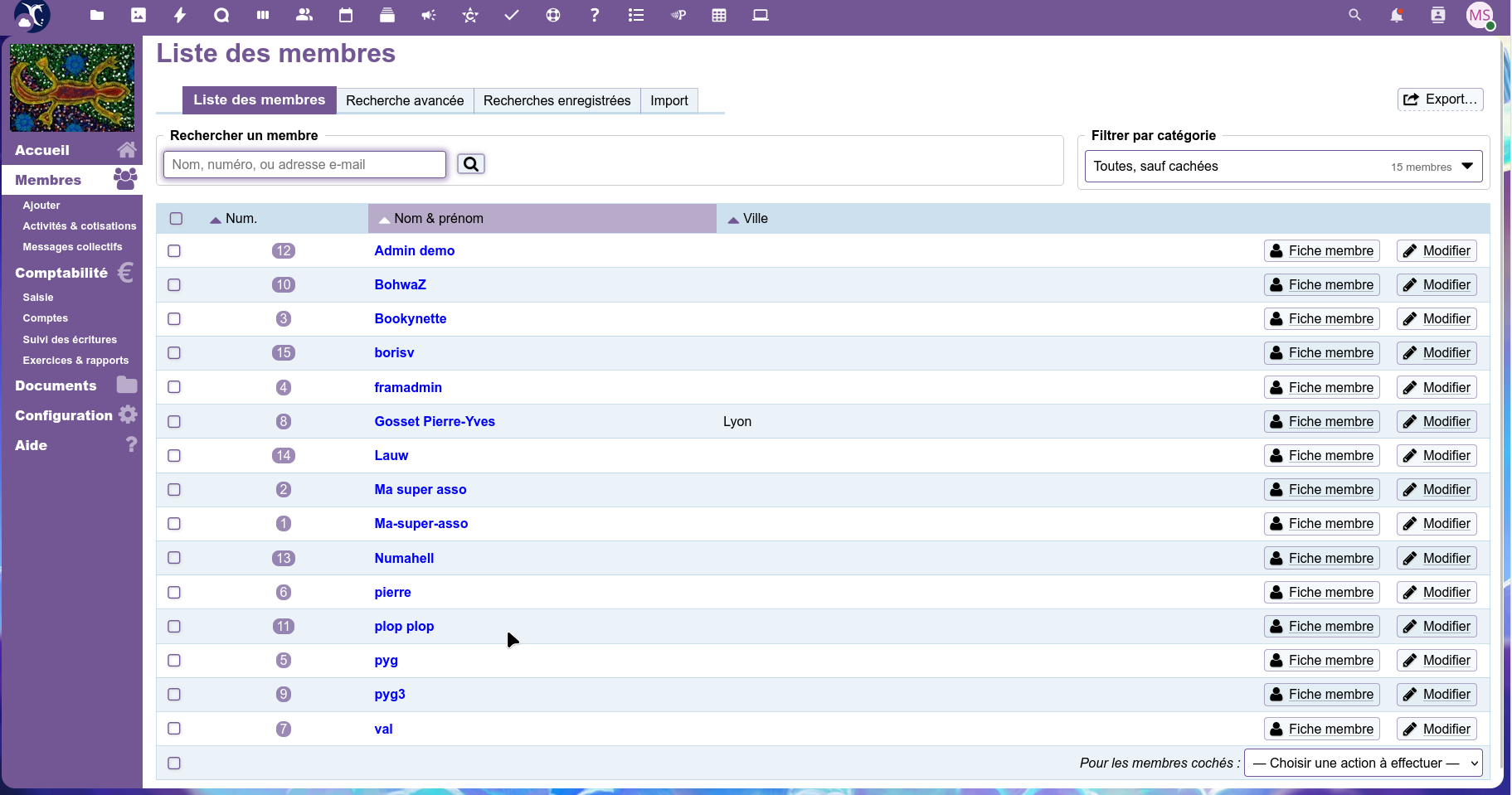

On est d’accord que tu as bien des membres dans la partie « membres » de Paheko ?

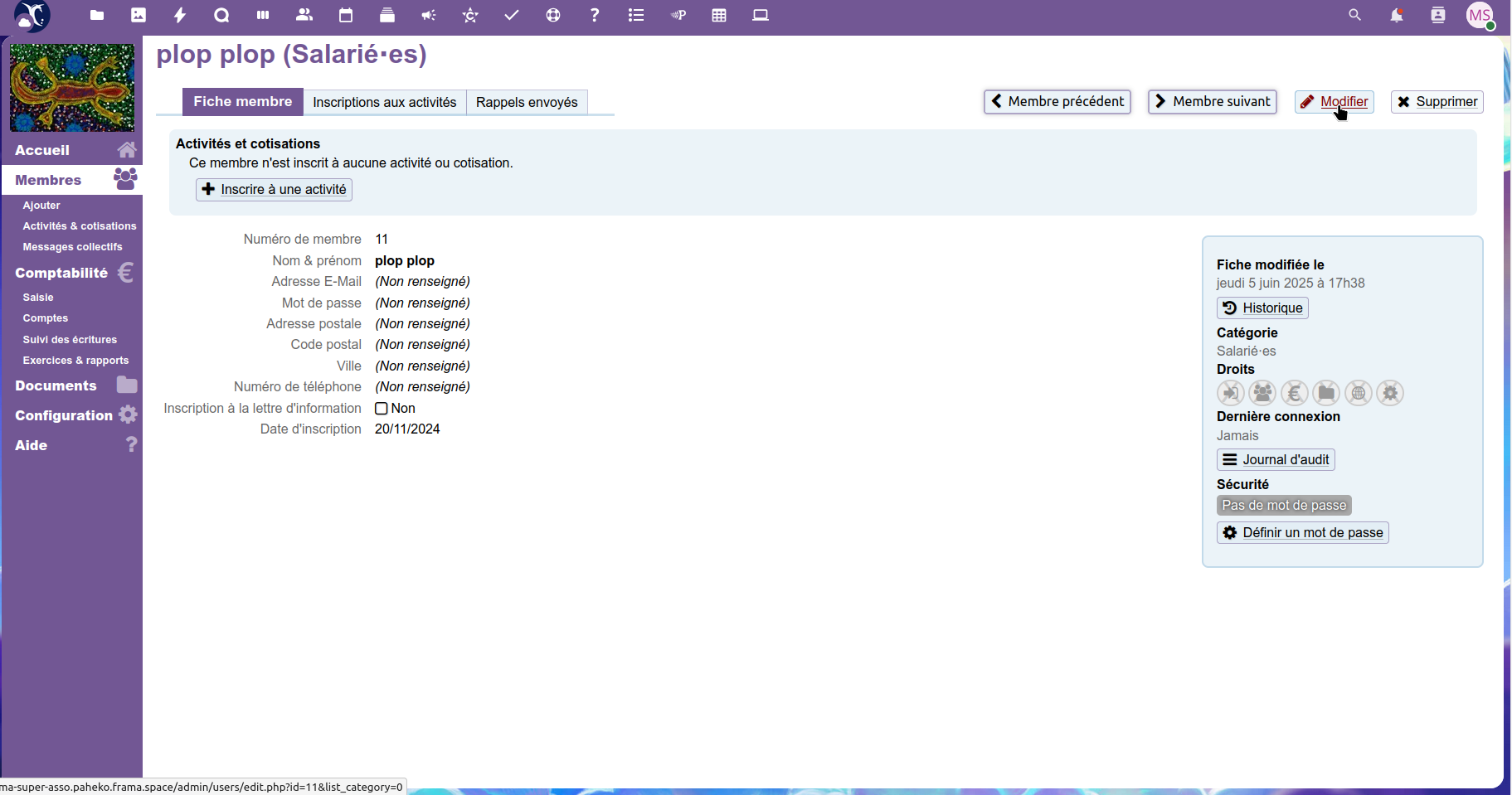

cf cette capture :
Puis que tu cliques sur « modifier »

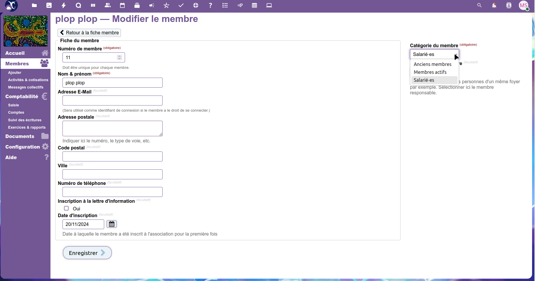

Puis que tu ajoutes la catégorie
Si je comprends bien, tu n’as pas le bouton « modifier » ?
Oui je vois bien les membres et si je vais sur leur fiche ils sont membre actif.

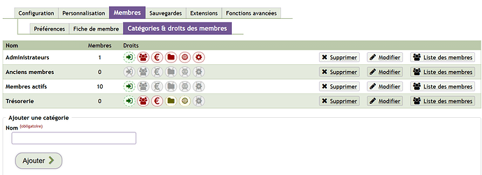

Quand je vais, dans l’onglet Paheko, dans configuration / Membre / catégorie et droit, je vois :
Un seul compte admin et il est au nom de l’association.
J’ai pu créer la catégorie Trésorerie, mais je ne peux pas affecter un membre dessus. Si je vais sur la fiche d’un membre pour la modifier, je ne peux sélectionner que « membre actif » ou « ancien membre », rien de plus.

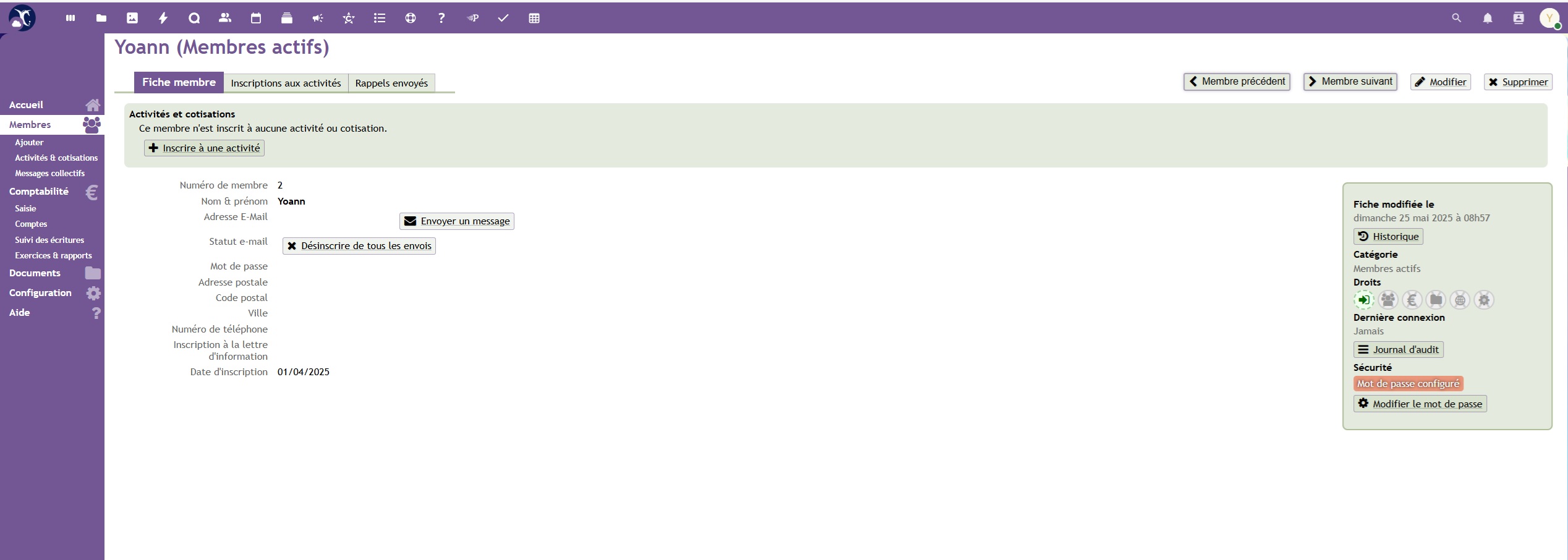

Pour mieux comprendre le problème, voici ma fiche (j’ai effacé les données personnelles). Je suis en catégorie « membre actif » et de ce fait je n’ai pas le droit de modifier les membres.
C’est vraiment bizarre, je peux créer une nouvelle catégorie. Modifier les droits des catégories, mais dès que je cherche à changer un membre de catégorie, je suis bloqué avec un message qui me dit que je ne suis pas administrateur.
