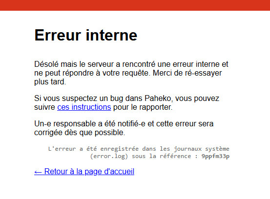

lorsque nous (admin du framaspace), cliquons sur l’icône Paheko, nous avons une page d’erreur nextcloud :
Erreur interne
Désolé mais le serveur a rencontré une erreur interne et ne peut répondre à votre requête. Merci de ré-essayer plus tard.
Si vous suspectez un bug dans Paheko, vous pouvez suivre ces instructions pour le rapporter.
Un-e responsable a été notifié-e et cette erreur sera corrigée dès que possible.
L'erreur a été enregistrée dans les journaux système (error.log) sous la référence : 9ppfm33p
Avez vous une idée du problème ? D’avance merci

Malheureusement cela ne change rien. Test fait sur 2 pc Windows avec firefox, chrome et edge (pour edge il n’avait jamais servie pour accéder au framaspace), le tout en mode normal et privé et avec suppression des caches. J’ai aussi testé avec 2 téléphones android avec chrome et firefox même problème.

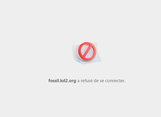

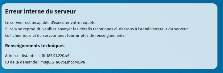

Si joint les captures pc, quand je clic sur le lien « ces instructions » j’ai le message de la 2eme capture, sur l’autre lien il ne se passe rien.
Sur téléphone le code erreur n’est pas le même « 600brwlc » à la place du 9pp… .

Un test unique pour le moment sur Android avec Firefox. Même résultat :
