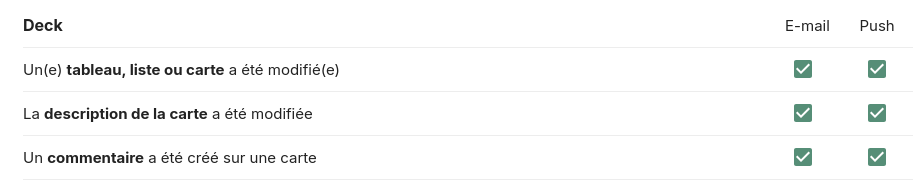

Pour info, mon paramétrage :
Je n’ai pas le problème avec les autres fonctions du site, mais leurs paramétrages ne sont pas activés :).
Si je désélectionne le Deck, je pense que je ne recevrais plus rien :slight_smile:
Amicalement, José

Voilà le « bug », cela indique des visites (pas nécessaire).
Le paramétrage ne permet d’éliminer ces visites :).
Je vais essayer en me désabonnant au premier paramètre (décocher les deux).
Bonne continuation, José
