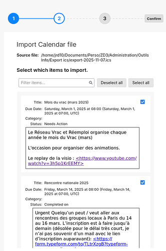

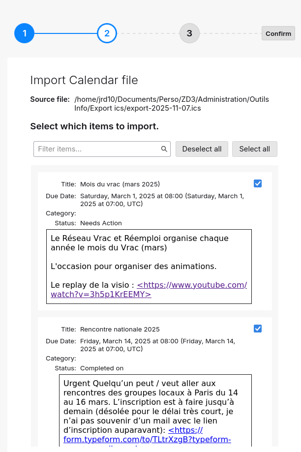

Ce qui est étrange… c’est lorsque j’importe le fichier ICS dans Thunderbird, mon nouveau calendrier est vide !!! Mais… le calendrier de synthèse, voit bien que le jour contient un événement (un point sous les jours concernés)
Copie d’écran d’un import du ICS avec Thunderbird.
On voit qu’il y a des données !
On dirait que le problème vient de l’export du fichier .ics :slight_smile:
