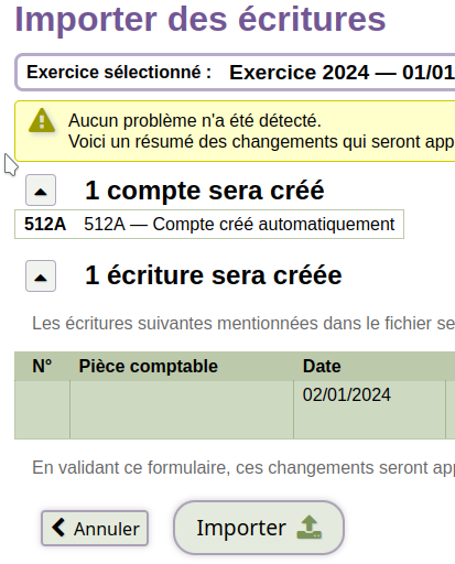

Yes !!!
On avance !
Fichier de test avec une ligne OK, je n’ai plus l’erreur :
