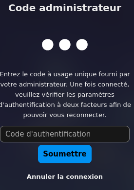

Le bug : un utilisateur m’a rapporté qu’il n’arrivait pas à se connecter. Quand il tape son mot de passe, l’outil lui demande un code administrateur.
  1. il semble que ça soit la seule personne qui ait ça. Je n’ai pas activé l’authentification à 2 facteur obligatoire et je n’ai aucun code à fournir à cet utilisateur, ou alors je ne l’ai pas trouvé.
  2. j’ai supprimé son compte, puis l’ai recréé, mais ça n’a pas réglé le problème.
Comment régler ce souci ?

Vous pouvez générer un code en bas de la page « sécurité » des paramètres d’administrateur, intitulée « Two-Factor Admin ». Cette méthode est là uniquement à défaut lorsqu’un utilisateur perd ses autres moyens d’authentification à deux facteur.
Il est extrêmement curieux que cela vous soit demandé si vous n’avez pas forcé l’authentification à deux facteurs.

Super, ça a réglé mon souci !
