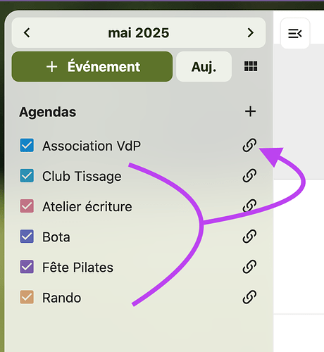

J’ai 2 questions :
Comment paramétrer un agenda de l’ensemble des agendas d’activités ?
Comment les événements pourraient-ils n’afficher que le contenu nécessaire ?
1. Agenda commun général
Tous les adhérents doivent pouvoir connaître les dates de chacune des activités, et ce, dans un agenda général commun.
Pour l’instant j’obtiens un seul lien de partage sur un seul agenda. Je n’ai pas trouvé de solution (ou du moins pas compris) en cherchant dans l’aide de Nextcloud : « Publier un agenda », paragraphe : « Plusieurs agendas peuvent être partagés ».
Pour contourner ce problème j’ai employé une astuce qui demande beaucoup de manipulations. Je duplique un événement que j’associe ensuite à un « agenda général », puis je partage juste le lien de cet agenda général en externe à l’ensemble des adhérents.

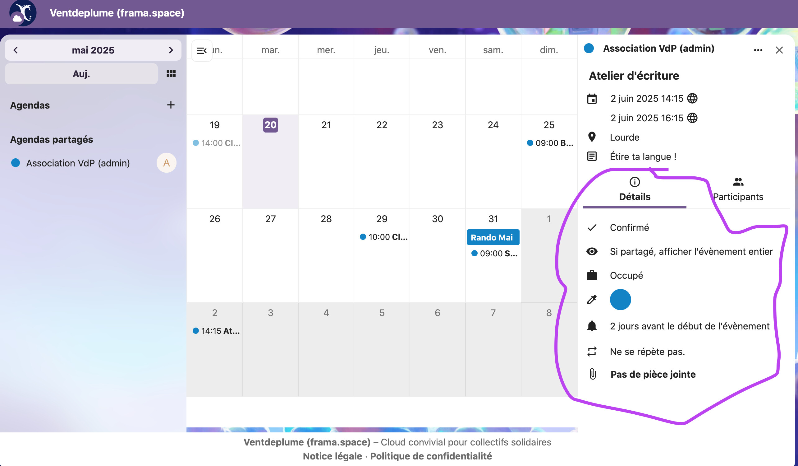

2. Affichage simple de contenu
Le lien de partage externe produit une page d’agenda pas satisfaisante car elle donne tous les détails pas du tout intéressants ni utiles pour les adhérents.

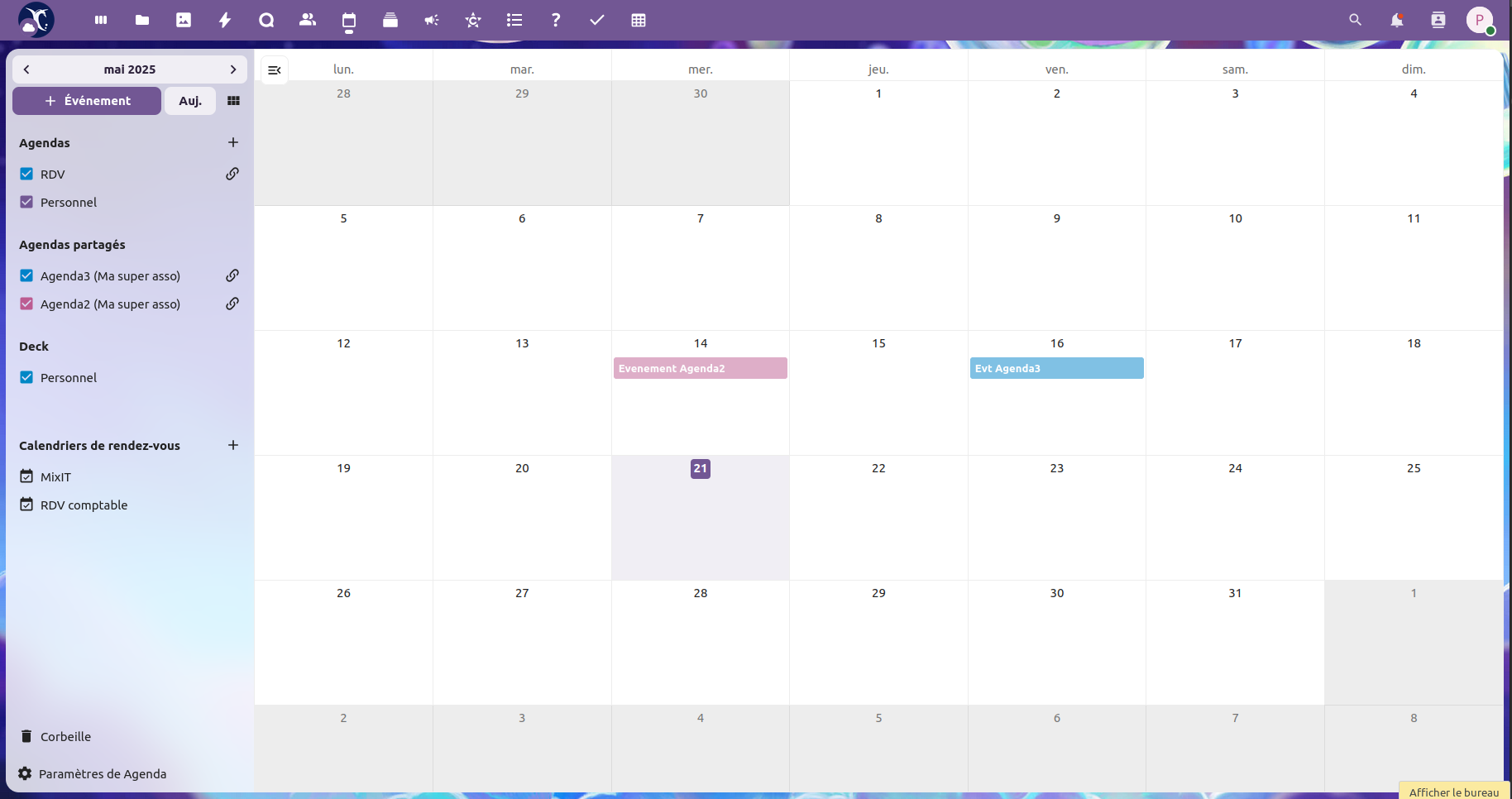

Je vois 2 solutions (mais qui ne correspondront peut être pas à ton besoin).

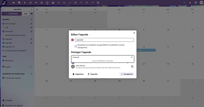

La première, c’est que tu prennes chaque agenda « Activités » et que tu le partage avec le meta-compte « Everyone »
A ce moment, les plannings d’activités seront ajoutés en tant que lien pour chaque utilisateur ayant un compte.
Cf par exemple cette capture (où je ne suis simple utilisateur).
A noter que c’est au créateur/propriétaire de l’agenda de décider s’il veut que chacun⋅e puisse ou non modifier le ou les agendas (avec les risques que ça comporte).

Si jamais quelqu’un.e trouve une astuce/un contournement pour masquer la partie « Détails » je suis preneuse.

Si tu veux que les responsables d’activités puissent modifier « leur agenda d’activité », alors tu peux :
  1. créer une équipe ou un groupe « Tricot »
  2. Mettre Pierre, Paul Jacques dans l’équipe ou le groupe « Tricot »
  3. Partager (méthode 1 que j’indiquais plus haut) l’agenda « Tricot » avec le groupe « Tricot »
  4. Refaire cette manip pour chaque agenda d’activité
  5. (optionnel) récupérer le token de chaque agenda d’activité, et faire un affichage avec la méthode des tokens publics
Ainsi, Paul pourra ajouter/modifier des activités, ET l’agenda « Tricot » sera visible pour les membres sans compte.
