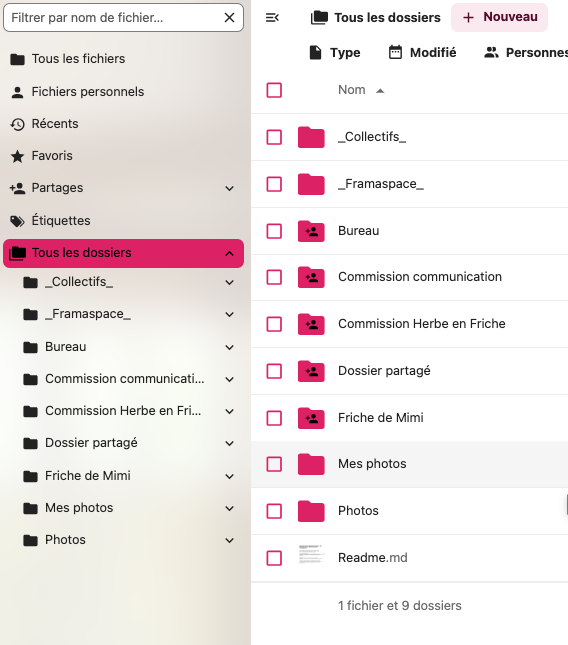

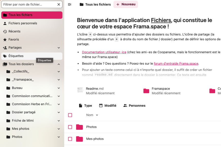

Alors, je m’excuse de revenir à la charge mais maintenant que l’option d’affichage a été rétablie j’ai finalement compris la raison de cette impression d’intermittence de l’affichage des readme.md que je décrivais dans le premier post de ce fil.
J’explique la raison ici pour celleux qui se poseraient aussi la question.
  • Quand on navigue dans l’arborescence de fichiers à partir du bouton Fichiers dans la barre de menu ou de Tous les fichiers dans la barre de navigation à gauche, les readme.md sont bien affichés en en-tête. Ensuite, si on ouvre un dossier dans la partie principale de l’écran, on a bien aussi l’affichage des readme.
  • Par contre, si on a coché l’option arborescence des dossiers dans les paramètres de l’application Fichiers et qu’on clique un dossier sous tous les dossiers dans le menu de navigation, le contenu des readme n’est pas affiché
